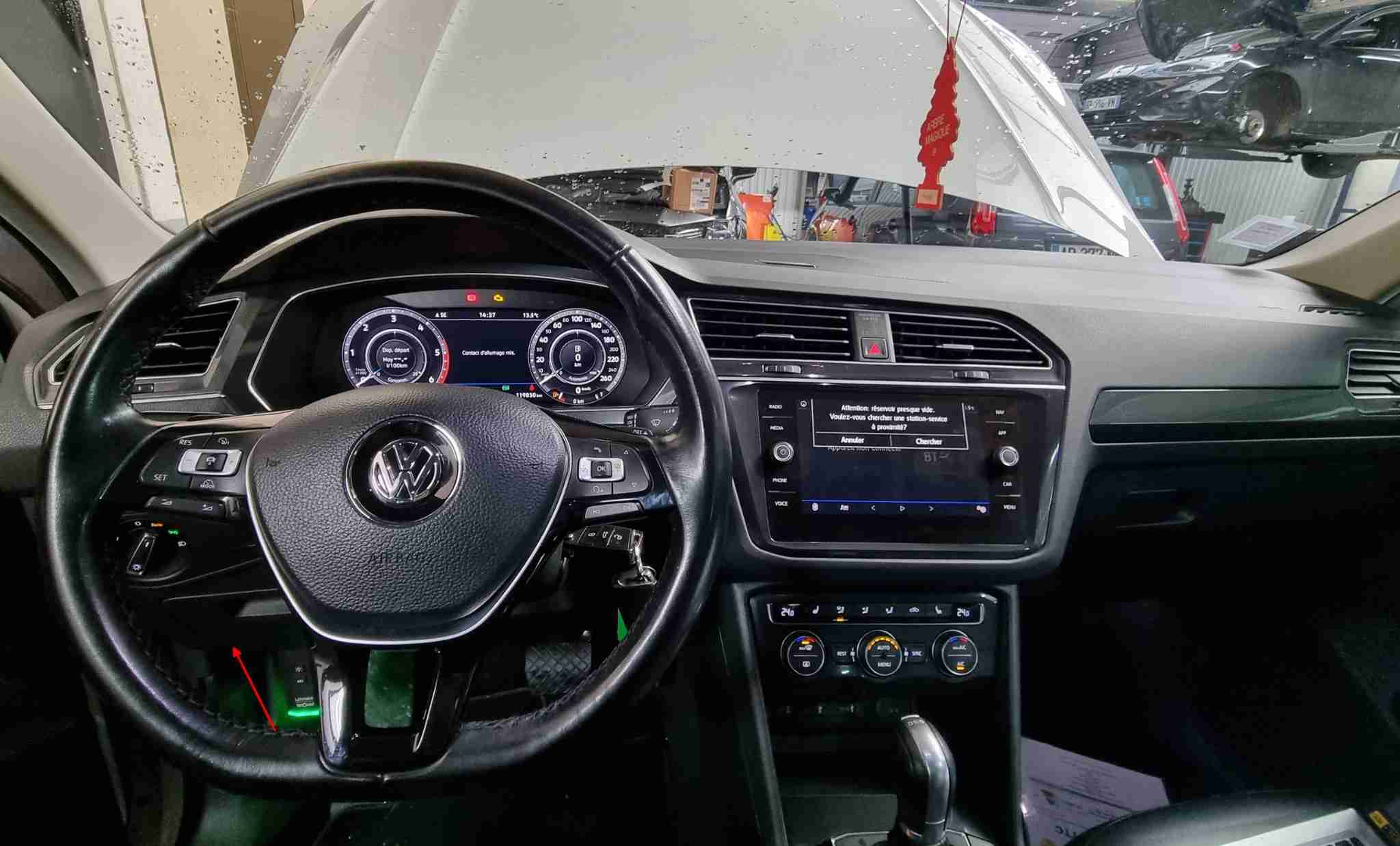

  1. Repérez la zone sous le volant
    Installez-vous côté conducteur et orientez votre regard vers la partie inférieure du tableau de bord, sous le volant. C'est dans cette zone que se trouve la boîte à fusibles contenant la prise OBD2 de votre Volkswagen Caddy.

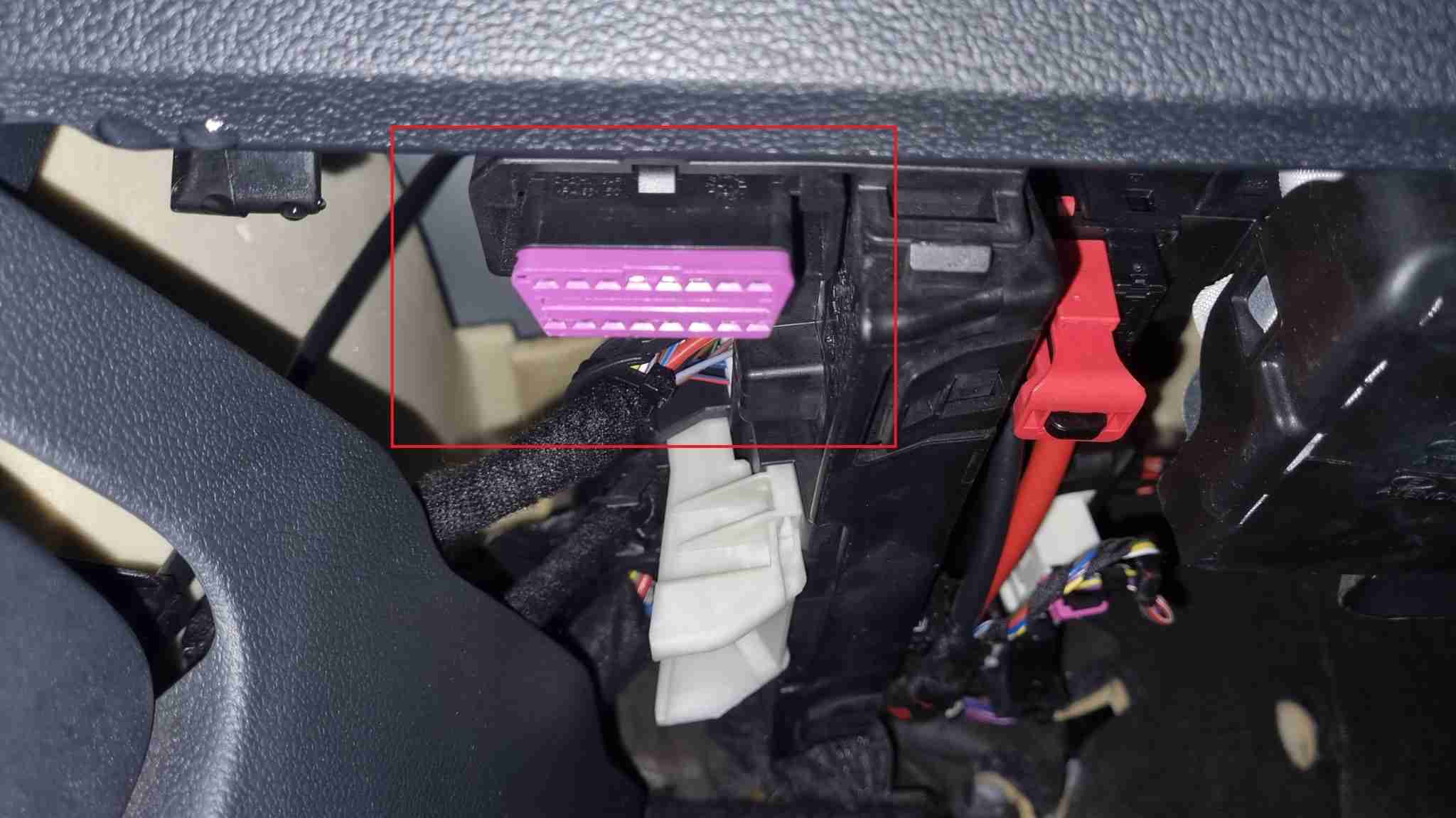

  2. Identifiez la boîte à fusibles
    Localisez le panneau de protection de la boîte à fusibles située sous le volant. Ce cache en plastique protège les fusibles ainsi que le connecteur de diagnostic OBD2. Il est généralement de couleur sombre et s'intègre au tableau de bord.
  3. Retirez le panneau de protection
    Ôtez délicatement le cache de la boîte à fusibles en le tirant vers vous. Aucun outil n'est nécessaire pour cette opération. Le panneau se déclipse facilement, révélant ainsi l'accès à la prise de diagnostic de votre Caddy.
    Une fois le panneau retiré, repérez le connecteur OBD2 à 16 broches. Branchez votre valise de diagnostic directement sur cette prise. L'emplacement protégé garantit une connexion stable et sécurisée pour effectuer vos opérations de diagnostic.
