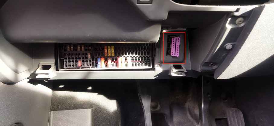

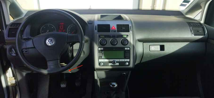

Emplacement de la prise de diagnostic OBD2 sous le volant d'une Volkswagen Touran 2
Emplacement de la prise violette de diagnostic OBD d un Volkswagen Touran
    Installez-vous confortablement à la place conducteur de votre Volkswagen Touran. Assurez-vous que le contact est coupé avant de commencer votre recherche. Gardez une lampe torche à portée de main pour mieux visualiser les zones sombres sous le tableau de bord.
  2. Repérez la boîte à fusibles
    Orientez votre regard sous le tableau de bord, du côté gauche. La boîte à fusibles se trouve dans cette zone, généralement protégée par un cache en plastique. Elle constitue votre point de repère principal pour localiser la prise de diagnostic.
  3. Localisez la prise OBD2
    La prise OBD2 est située juste à côté de la boîte à fusibles, sous le tableau de bord. Ce connecteur à 16 broches est directement accessible sans démontage. Aucun outil n'est nécessaire pour y accéder et brancher votre appareil de diagnostic.
    Branchez votre valise de diagnostic sur le connecteur OBD2 en l'insérant fermement. Mettez ensuite le contact sans démarrer le moteur. Votre équipement peut maintenant communiquer avec l'électronique de votre Touran pour lire les codes défauts.
