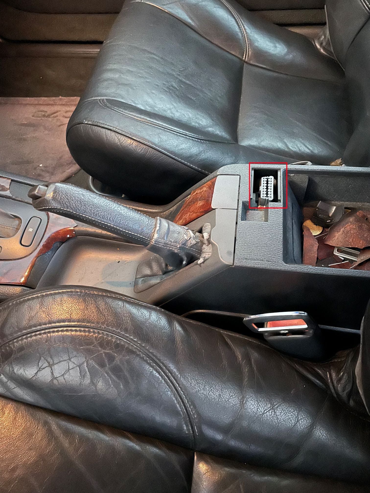

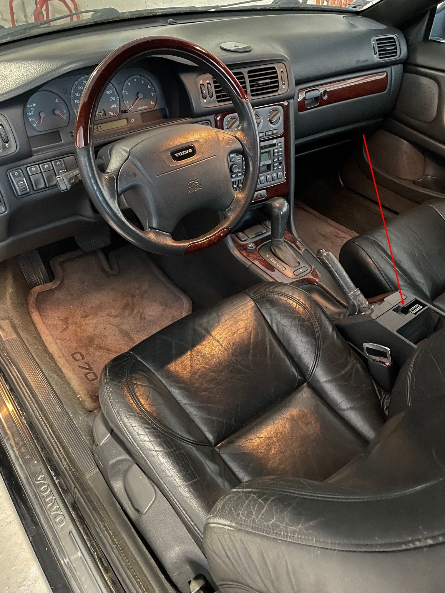

Localisation de la prise de diagnostic OBD2 sous la console centrale d'une Volvo C70
Prise de diagnostic OBD2 intégrée dans la console centrale d'une Volvo C70
  1. Localisez l'accoudoir central
    La prise OBD2 de votre Volvo C70 se trouve sous l'accoudoir central de l'habitacle. Positionnez-vous côté conducteur et identifiez la console centrale située entre les deux sièges avant. C'est à cet endroit précis que vous devez concentrer votre recherche.
  2. Soulevez l'accoudoir
    Relevez délicatement l'accoudoir central pour accéder au compartiment situé en dessous. Aucun outil n'est nécessaire pour cette manipulation. La prise OBD2 est dissimulée dans cet espace, offrant une protection optimale contre la poussière et les chocs.
    Repérez le connecteur OBD2 à 16 broches de forme trapézoïdale. Il est généralement de couleur noire ou grise et facilement accessible une fois l'accoudoir soulevé. Vous pouvez maintenant y brancher votre valise de diagnostic pour effectuer la lecture des codes défauts.
    Insérez fermement la fiche de votre appareil de diagnostic dans le connecteur OBD2. Assurez-vous que la connexion est stable avant de mettre le contact. Le port est conçu pour un branchement sans effort, vous permettant de démarrer immédiatement l'analyse de votre Volvo C70.
