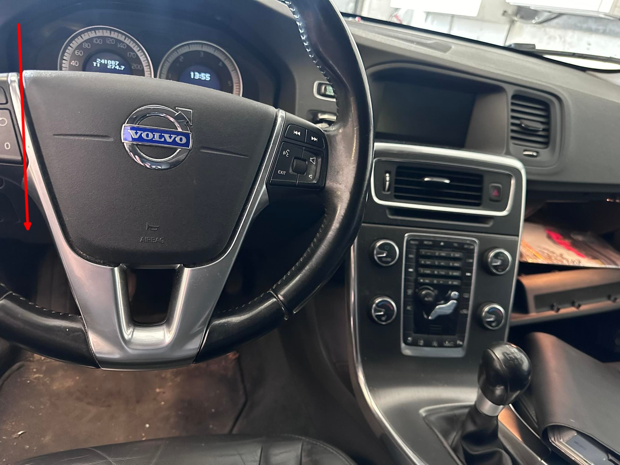

Emplacement de la prise OBD2 sur le tableau de bord d une Volvo pour diagnostic

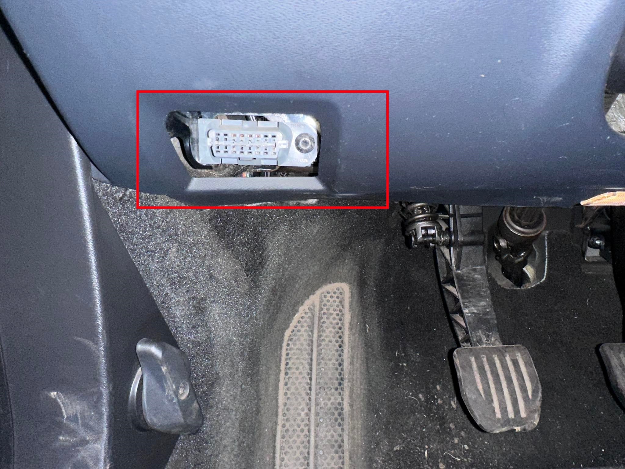

Vue de l'emplacement de la prise OBD de diagnostic sous le volant d'un véhicule
    Asseyez-vous à la place du conducteur de votre Volvo V60. Assurez-vous que le contact est coupé et que vous disposez de suffisamment d'espace pour vous pencher confortablement sous le tableau de bord.
  2. Regardez sous le volant
    Penchez-vous et orientez votre regard vers la gauche, sous le volant. La prise OBD2 se situe dans la zone où vos genoux reposent habituellement lorsque vous conduisez, à proximité immédiate du tableau de bord.
    Repérez le connecteur de forme trapézoïdale à 16 broches. Sur la Volvo V60, celui-ci est facilement accessible et positionné de manière à permettre une connexion directe avec votre outil de diagnostic automobile.
  4. Branchez votre équipement
    Une fois la prise localisée, connectez votre valise de diagnostic au port OBD2. Vérifiez que la connexion est bien établie avant de mettre le contact pour démarrer la procédure de lecture des données de votre véhicule.
