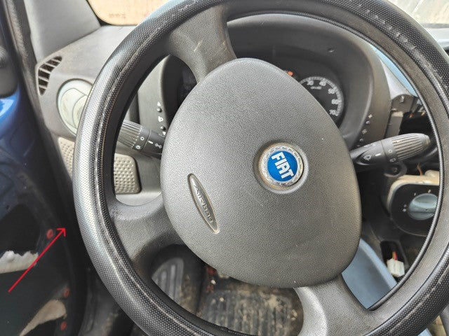

  1. Localisez la zone sous le volant
    Installez-vous côté conducteur et orientez votre attention vers la partie inférieure gauche du tableau de bord. La prise OBD2 de votre Fiat Doblo se situe dans cette zone, à proximité immédiate de vos jambes lorsque vous êtes assis au volant.

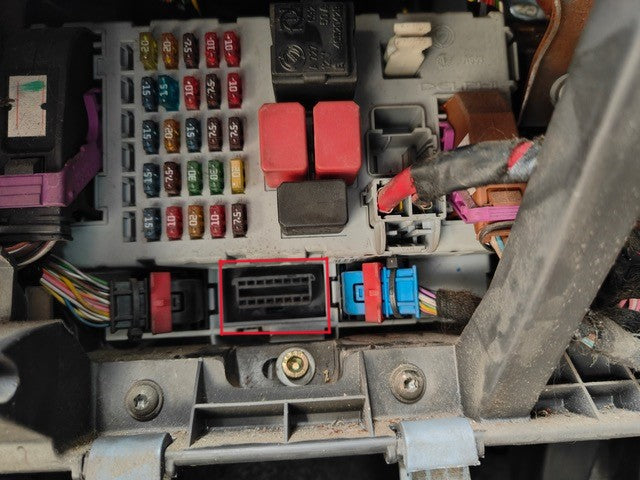

  2. Identifiez le boîtier des fusibles
    Repérez le boîtier des fusibles situé en bas à gauche du volant. C'est à l'intérieur de ce compartiment que se trouve la prise de diagnostic OBD2. Un cache de protection recouvre l'accès à cette zone pour des raisons de sécurité et d'esthétique.
  3. Ouvrez le cache de protection
    Basculez délicatement le cache vers le bas pour révéler l'intérieur du boîtier. Cette manipulation ne nécessite aucun outil particulier. Le cache s'ouvre facilement par simple pression ou en tirant légèrement dessus selon les versions du véhicule.
    Une fois le cache ouvert, vous apercevez directement la prise OBD2 à 16 broches. Branchez votre valise de diagnostic en alignant correctement le connecteur. L'accès dégagé permet une connexion rapide sans démontage complexe ni manipulation difficile.
