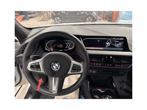

Volant sport M d une BMW Serie 1 F40 en cours de diagnostic avec une fleche rouge indicatrice

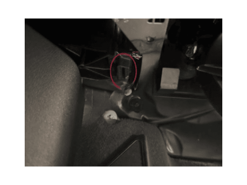

Photo montrant l emplacement exact de la prise diagnostic OBD2 sur une BMW Serie 1 F40
    Installez-vous côté conducteur de votre BMW Série 1 F40. La prise OBD2 se situe dans cette zone, sous la planche de bord. Assurez-vous d'avoir suffisamment d'espace pour vous pencher et observer la partie inférieure du tableau de bord.
    Orientez-vous vers la droite de la colonne de direction, toujours sous le tableau de bord. C'est dans cette zone précise que BMW a choisi d'implanter le connecteur de diagnostic sur le modèle F40. L'emplacement reste accessible sans outil particulier.

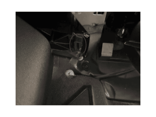

    Localisez le cache amovible qui dissimule la prise OBD2. Ce petit panneau de protection se retire facilement à la main, sans démontage complexe. Une fois ôté, le connecteur OBD2 à 16 broches apparaît, prêt à recevoir votre valise de diagnostic.
    Branchez votre appareil de diagnostic sur le connecteur OBD2 en veillant à bien aligner les broches. La connexion doit être ferme et stable. Mettez ensuite le contact de votre BMW Série 1 F40 pour permettre la communication entre le véhicule et l'outil.
