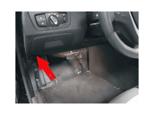

Une flèche rouge indique l'emplacement de la prise OBD pour brancher un diagnostic iCarsoft dans une BMW Série 4
Emplacement de la prise de diagnostic OBD2 sur une BMW Série 4
    Installez-vous confortablement sur le siège conducteur de votre BMW Série 4 F32/F33/F36. Orientez votre regard vers le bas de la planche de bord, à droite de la colonne de direction, zone où se trouve la prise OBD2.

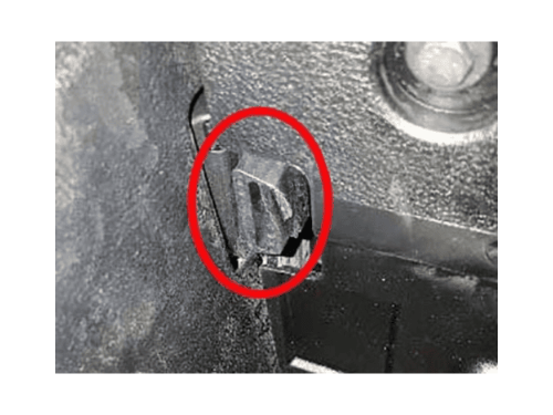

    Identifiez le petit cache amovible situé sous le tableau de bord, près du pédalier. Ce cache plastique discret protège la prise OBD2 et se retire facilement à la main, sans outil particulier.
  3. Retirez le cache amovible
    Tirez délicatement sur le cache pour le déclipser et révéler le connecteur OBD2 à 16 broches. Ce dernier est orienté de manière accessible pour permettre le branchement rapide de votre valise de diagnostic automobile.
