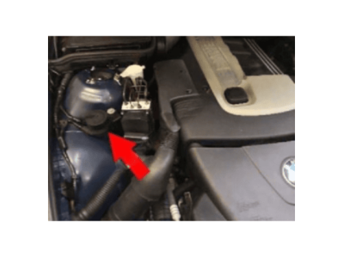

Emplacement du connecteur de diagnostic sous le capot moteur d une BMW Serie 5 E39 phase 1

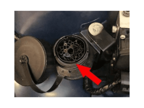

Prise de diagnostic 20 broches sous le capot d une BMW Serie 5 E39 phase 1
