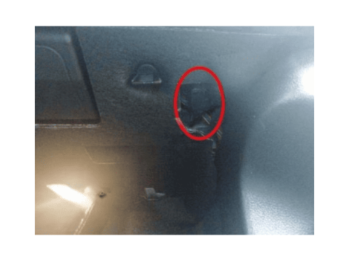

Une flèche rouge indique l'emplacement de la prise OBD sous le tableau de bord d'une BMW Série 5 G30 G31
Photo montrant l'emplacement de la prise OBD d'une BMW Série 5 G30 G31 en conduite à droite

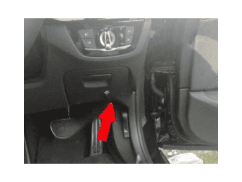

    Placez-vous à l'intérieur de votre BMW Série 5 G30/G31 RHD, sur le siège conducteur situé à droite du véhicule. Assurez-vous d'avoir suffisamment d'espace pour vous pencher sous la planche de bord et accéder à la zone de la colonne de direction.
    Orientez votre regard sous la planche de bord, à droite de la colonne de direction. La prise OBD2 se situe dans cette zone, légèrement en retrait. Vous devrez peut-être vous baisser pour mieux visualiser l'emplacement exact du connecteur.
    Identifiez le petit cache amovible qui dissimule la prise OBD2. Ce cache plastique se retire facilement à la main sans outil particulier. Une fois ôté, le connecteur OBD2 à 16 broches apparaît, prêt à recevoir votre valise de diagnostic.
    Branchez votre appareil de diagnostic sur le connecteur OBD2 en veillant à l'orienter correctement. La prise s'insère fermement sans forcer. Mettez ensuite le contact de votre BMW Série 5 G30/G31 RHD pour établir la communication avec les systèmes électroniques du véhicule.
