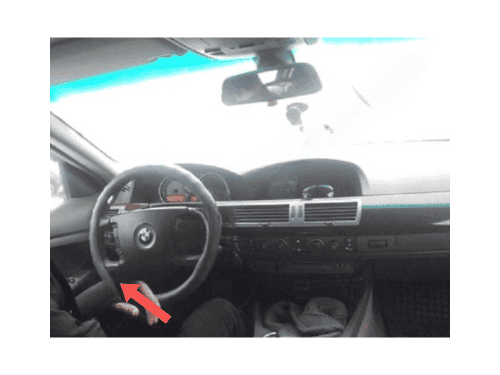

Tableau de bord et volant de BMW Serie 7 E65 pour diagnostic auto iCarsoft

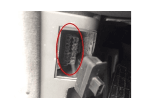

Emplacement de la prise de diagnostic OBD2 entouree en rouge sur une BMW Serie 7 E65
    Installez-vous côté conducteur de votre BMW Série 7 E65/E66/E67/E68. La prise OBD2 se situe sous la planche de bord, à droite de la colonne de direction. Penchez-vous pour observer cette zone inférieure du tableau de bord.
  2. Repérez le cache amovible
    Identifiez le petit cache en plastique dissimulant le connecteur OBD2. Ce capot de protection se trouve dans la partie droite de la colonne de direction, légèrement en retrait. Il s'intègre discrètement aux finitions du tableau de bord.
    Ôtez délicatement le cache amovible en le tirant vers vous ou en appuyant sur ses clips de fixation. Aucun outil n'est nécessaire pour cette opération. La prise OBD2 à 16 broches apparaît alors, prête à recevoir votre valise de diagnostic.
    Branchez votre appareil de diagnostic sur le connecteur OBD2 en respectant le sens d'insertion. La connexion doit être ferme et stable. Mettez le contact sans démarrer le moteur pour établir la communication avec les calculateurs de votre BMW.
