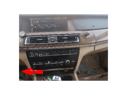

Console centrale et autoradio de BMW Serie 7 F01 F02 phase 1 pour diagnostic

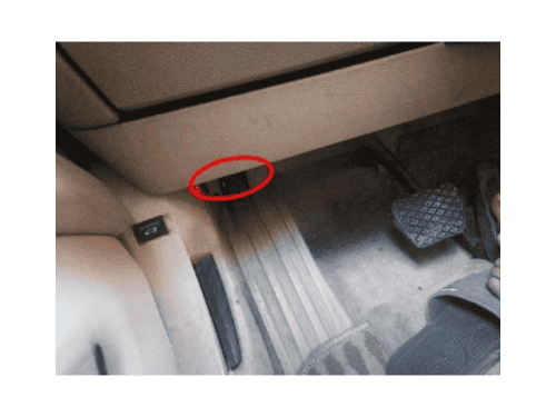

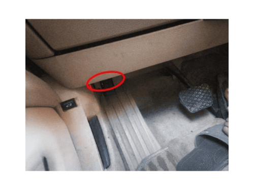

Localisation et emplacement de la prise OBD sous le tableau de bord d une BMW Serie 7 F01 F02 phase 1
    Installez-vous confortablement à la place conducteur de votre BMW Série 7 F01/F02. Assurez-vous que le contact soit coupé avant toute manipulation. Orientez votre regard vers la partie inférieure de la planche de bord, à droite de la colonne de direction.
    Localisez le petit cache amovible situé sous le tableau de bord, côté conducteur. Ce panneau de finition dissimule la prise OBD2 et se trouve légèrement en retrait, à droite du volant. Il est conçu pour préserver l'esthétique de l'habitacle tout en facilitant l'accès.
  3. Retirez délicatement le cache
    Ôtez le cache de protection en le tirant doucement vers vous. Aucun outil n'est nécessaire pour cette opération. La prise OBD2 à 16 broches apparaît alors, prête à recevoir votre valise de diagnostic pour la lecture des codes défaut.
    Branchez votre appareil de diagnostic sur le connecteur OBD2 en respectant le sens d'insertion. La prise s'enclenche fermement. Vous pouvez maintenant mettre le contact et lancer la communication avec les calculateurs de votre BMW Série 7 F01/F02.
