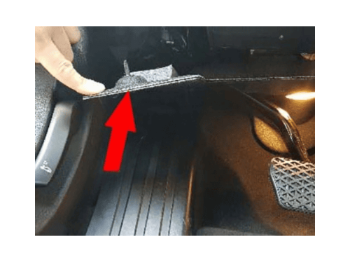

Localisation de la prise de diagnostic OBD derrière le repose-pied d'une BMW Série 7

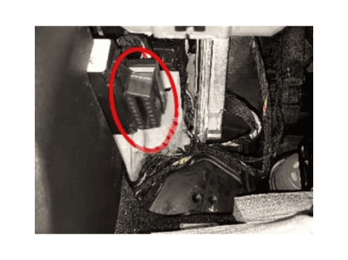

Localisation du connecteur de diagnostic OBD entoure en rouge sur une BMW Serie 7 G11 G12
    Prenez place à l'intérieur de votre BMW Série 7 G11/G12 et positionnez-vous face au volant. La prise OBD2 se trouve dans cette zone, sous la planche de bord. Assurez-vous d'avoir suffisamment de luminosité pour repérer facilement les éléments.
    Orientez votre regard sous le tableau de bord, juste à droite de la colonne de direction. C'est dans cette zone précise que BMW a choisi d'implanter le connecteur de diagnostic sur les modèles G11 et G12, à l'abri des regards.
    Identifiez le petit cache amovible qui dissimule la prise OBD2. Retirez-le délicatement en tirant dessus ou en appuyant sur les clips de fixation. Cette opération ne nécessite aucun outil et s'effectue en quelques secondes seulement.
    Une fois le cache retiré, vous accédez directement au connecteur OBD2 à 16 broches. Branchez votre outil de diagnostic en veillant à bien l'insérer dans le sens correct. La connexion doit être ferme pour assurer une communication optimale avec les calculateurs du véhicule.
