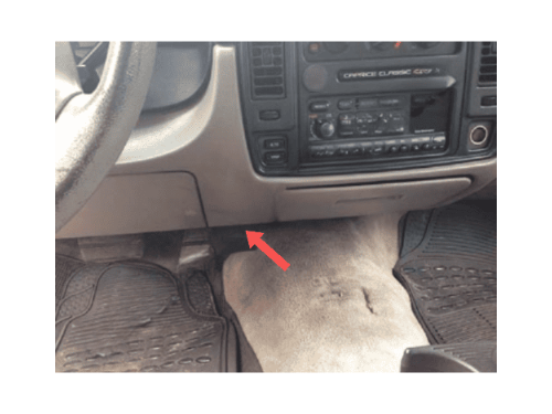

Fleche rouge indiquant l emplacement de la prise OBD pour diagnostic sur Chevrolet Caprice
Localisation et accès à la prise de diagnostic OBD2 sur une Chevrolet Caprice 4
    Prenez place à bord de votre Chevrolet Caprice Phase 1 côté conducteur. Assurez-vous que le véhicule est à l'arrêt et que vous disposez d'un éclairage suffisant pour inspecter la zone sous le tableau de bord.
    Orientez votre regard sous le tableau de bord, au niveau de la colonne de direction. La prise OBD2 de votre Caprice Phase 1 se trouve à droite de cette colonne, dans une zone accessible sans démontage particulier.

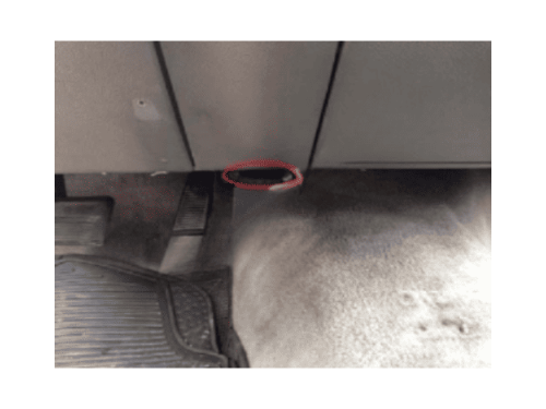

    Localisez le petit cache amovible qui dissimule le connecteur OBD2. Retirez-le délicatement en le déclipsant ou en le tirant doucement vers vous. La prise à 16 broches apparaît alors, prête à recevoir votre outil de diagnostic.
    Branchez votre appareil de diagnostic sur le connecteur OBD2 en respectant le sens d'insertion. Une fois connecté, vous pouvez lire les codes défaut, surveiller les paramètres moteur et effectuer l'entretien de votre Chevrolet Caprice Phase 1.
