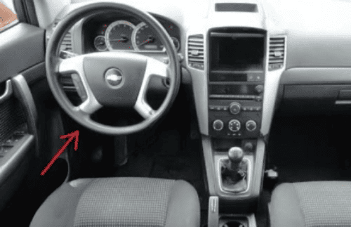

Tableau de bord et habitacle de Chevrolet Captiva pour diagnostic OBD2 iCarsoft

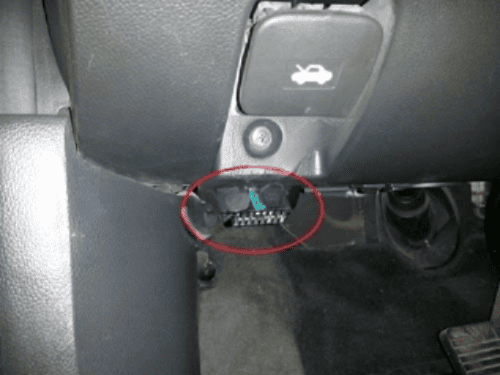

Emplacement de la prise de diagnostic OBD2 sous le volant d une Chevrolet Captiva
    Asseyez-vous à la place du conducteur de votre Chevrolet Captiva Phase 1. La prise OBD2 se situe dans cette zone, sous le tableau de bord. Orientez votre regard vers la partie inférieure droite de la colonne de direction.

    Cherchez un petit cache en plastique situé à droite de la colonne de direction, sous le tableau de bord. Ce cache dissimule la prise OBD2 et se retire facilement à la main sans outil particulier.
    Ôtez délicatement le cache amovible en le tirant vers vous. La prise OBD2 à 16 broches apparaît alors, prête à recevoir votre valise de diagnostic. Aucun démontage complexe n'est nécessaire pour y accéder.
