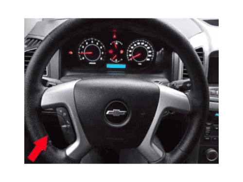

Gros plan sur les commandes au volant d une Chevrolet Captiva 1 phase 2

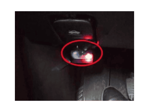

Localisation de la prise de diagnostic OBD sous le tableau de bord d une Chevrolet Captiva
    Prenez place à bord de votre Chevrolet Captiva Phase 2 côté conducteur. Assurez-vous que le moteur est éteint et que vous disposez d'un éclairage suffisant pour visualiser la zone sous le tableau de bord.
    Orientez votre regard vers le bas du tableau de bord, à droite de la colonne de direction. La prise OBD2 de votre Captiva Phase 2 se situe dans cette zone, légèrement en retrait pour rester discrète.
    Identifiez le petit cache amovible qui dissimule le connecteur OBD2. Retirez-le délicatement sans forcer pour accéder à la prise de diagnostic 16 broches de votre véhicule.
    Branchez votre outil de diagnostic sur le connecteur OBD2 maintenant accessible. La prise s'insère dans un seul sens, veillez à aligner correctement les broches avant d'enclencher fermement la connexion.
