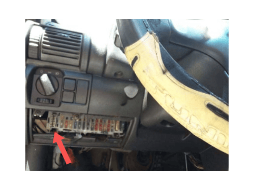

Flèche rouge indiquant l emplacement de la prise OBD derrière la boîte à fusibles d une Chevrolet Celta

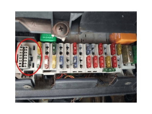

Emplacement de la prise OBD2 entouree en rouge sur une Chevrolet Celta
    Asseyez-vous à la place du conducteur de votre Chevrolet Celta Phase 1. Orientez votre regard vers la partie inférieure du tableau de bord, à droite de la colonne de direction. C'est dans cette zone que se situe la prise OBD2.
  2. Repérez le cache amovible
    Identifiez le petit cache en plastique dissimulant le connecteur OBD2. Ce cache protecteur se trouve juste à droite du volant, sous le tableau de bord. Il se distingue par sa forme rectangulaire et s'intègre discrètement à l'habillage intérieur.
    Faites délicatement levier sur le cache amovible pour le retirer sans forcer. Aucun outil n'est nécessaire pour cette opération. Une fois le cache ôté, la prise OBD2 à 16 broches apparaît, prête à recevoir votre valise de diagnostic.
    Branchez votre appareil de diagnostic sur le connecteur OBD2 en alignant correctement les broches. La connexion doit être ferme et stable. Mettez ensuite le contact de votre Chevrolet Celta Phase 1 pour démarrer la communication avec l'électronique du véhicule.
