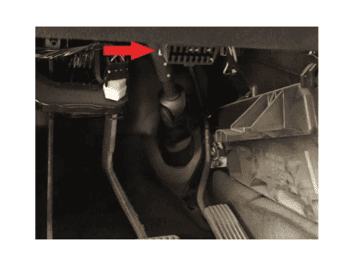

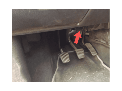

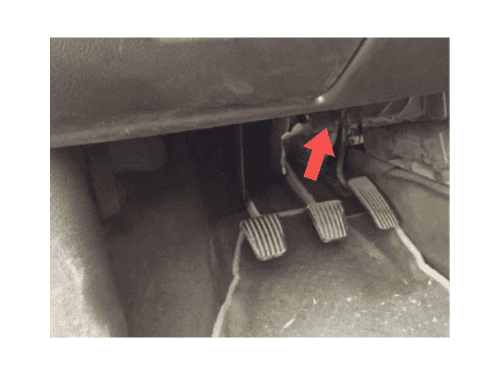

Pédalier de Chevrolet Sedan montrant l emplacement de la prise OBD2 de diagnostic
Localisation de la prise de diagnostic OBD sous le tableau de bord d une Chevy Sedan
    Installez-vous confortablement à la place du conducteur de votre Chevrolet Chevy Sedan. Assurez-vous que le contact est coupé et que vous disposez d'un éclairage suffisant pour visualiser la zone sous le tableau de bord près du pédalier.
    Orientez votre regard sous le tableau de bord, du côté droit de la colonne de direction. La prise OBD2 de votre Chevrolet Chevy Sedan se trouve dans cette zone, à proximité immédiate des pédales d'accélérateur et de frein.
    Identifiez le petit cache amovible qui dissimule le connecteur OBD2. Retirez-le délicatement sans forcer pour accéder à la prise de diagnostic. Ce cache se déclipse généralement à la main sans outil particulier.
    Une fois le connecteur OBD2 visible, branchez votre outil de diagnostic. La prise à 16 broches s'insère dans un seul sens. Vous pouvez maintenant lire les codes défaut et surveiller les paramètres de votre Chevrolet Chevy Sedan.
