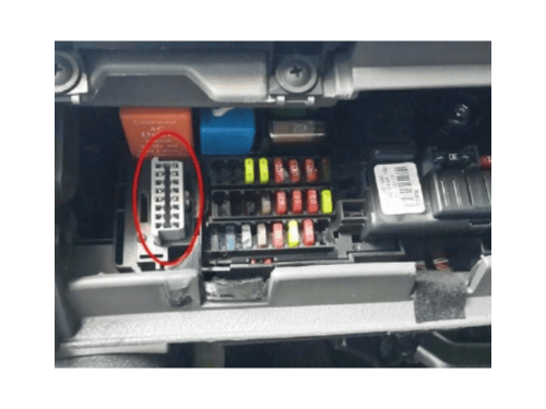

Emplacement de la boîte à fusibles sous le tableau de bord d une Chevrolet Classic
Emplacement de la prise OBD2 entouree en rouge sur Chevrolet Classic

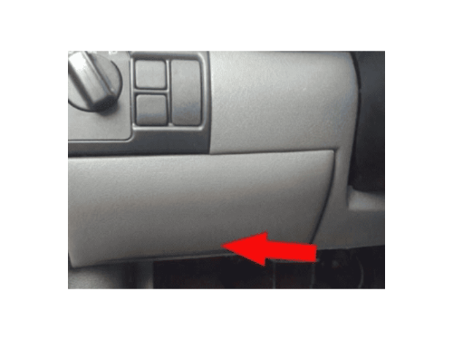

    Installez-vous confortablement à la place du conducteur de votre Chevrolet Classic. Orientez votre regard vers la partie inférieure du tableau de bord, à droite de la colonne de direction. C'est dans cette zone que se dissimule le connecteur OBD2 de votre véhicule.
    Identifiez le petit cache amovible situé sous le tableau de bord, à proximité immédiate de la colonne de direction côté droit. Ce cache plastique protège la prise OBD2 des poussières et des manipulations accidentelles. Il se retire facilement sans outil particulier.
  3. Retirez le cache amovible
    Ôtez délicatement le cache de protection en le tirant vers vous ou en appuyant sur ses clips de fixation selon le modèle. La prise OBD2 à 16 broches apparaît alors, prête à recevoir votre valise de diagnostic pour la lecture des codes défaut.
    Branchez votre appareil de diagnostic sur le connecteur OBD2 en veillant à respecter le sens d'insertion. La connexion doit être ferme et stable. Mettez ensuite le contact de votre Chevrolet Classic sans démarrer le moteur pour initialiser la communication avec les calculateurs.
