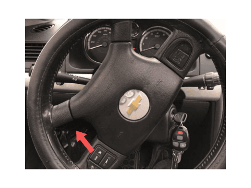

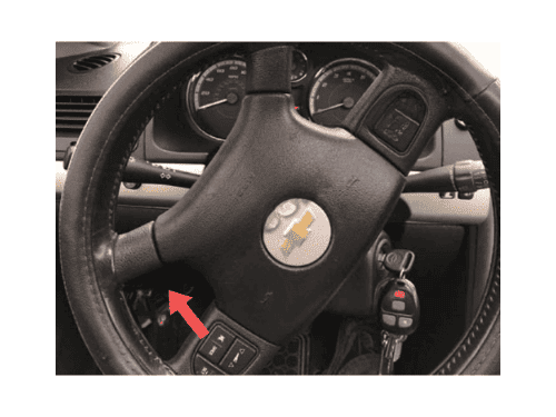

Gros plan sur le volant d une Chevrolet Cobalt avec ses boutons de commande et l emplacement OBD

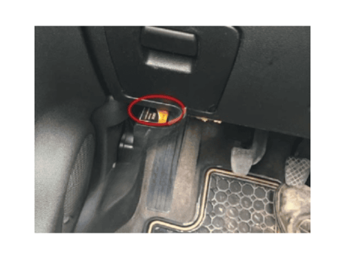

Photo montrant l emplacement de la prise OBD sur une Chevrolet Cobalt pour diagnostic
    Prenez place sur le siège conducteur de votre Chevrolet Cobalt. Orientez votre regard vers la partie inférieure du tableau de bord, à droite de la colonne de direction. C'est dans cette zone que se trouve le connecteur OBD2 de votre véhicule.
  2. Repérez le cache amovible
    Identifiez le petit cache en plastique dissimulant la prise OBD2. Celui-ci est situé sous le tableau de bord, légèrement en retrait. Il protège le connecteur de la poussière et des manipulations accidentelles tout en restant facilement accessible.
    Ôtez délicatement le cache amovible en le tirant vers vous ou en appuyant sur les clips de fixation selon le modèle. Aucun outil n'est nécessaire pour cette manipulation. La prise OBD2 à 16 broches apparaît alors, prête à accueillir votre valise de diagnostic.
