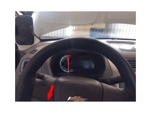

Volant et tableau de bord avec indicateur de vitesse d une Chevrolet Cobalt pour diagnostic automobile

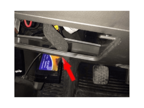

Localisation de la prise de diagnostic OBD2 sous le volant d une Chevrolet Cobalt 2
    Prenez place sur le siège conducteur de votre Chevrolet Cobalt LT. Orientez votre regard vers la partie inférieure du tableau de bord, à droite de la colonne de direction. C'est dans cette zone que se trouve le connecteur OBD2.
  2. Repérez le cache amovible
    La prise OBD2 est dissimulée derrière un cache de protection amovible situé sous le tableau de bord. Ce panneau plastique protège le connecteur de la poussière et des chocs. Identifiez-le visuellement avant toute manipulation.
    Ôtez délicatement le cache amovible en le tirant vers vous ou en appuyant sur les clips de fixation. Aucun outil n'est nécessaire pour cette opération. Le connecteur OBD2 à 16 broches apparaît alors, prêt à recevoir votre valise de diagnostic.
    Branchez votre valise de diagnostic sur le connecteur OBD2 en respectant le sens d'insertion. La connexion doit être franche et stable. Vous pouvez maintenant lire les codes défaut, surveiller les paramètres moteur et effectuer l'entretien de votre véhicule.
