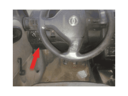

Fleche rouge indiquant l emplacement de la prise OBD sur le tableau de bord d une Chevrolet Combo C

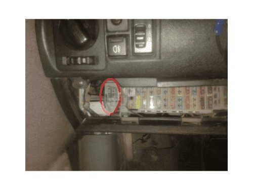

Photo montrant l emplacement de la prise OBD2 sur un Chevrolet Combo C avec un cercle rouge
  1. Accédez au poste conducteur
    Installez-vous confortablement à la place du conducteur de votre Chevrolet Combo. Orientez votre regard vers la partie inférieure du tableau de bord, à droite de la colonne de direction. C'est dans cette zone que se trouve le connecteur OBD2.
  2. Repérez le cache amovible
    La prise OBD2 de votre Combo est dissimulée derrière un petit cache de protection. Identifiez ce panneau situé sous le tableau de bord, légèrement en retrait. Ce cache protège le connecteur de la poussière et des manipulations accidentelles.
    Ôtez délicatement le cache amovible en le tirant vers vous ou en appuyant sur les clips de fixation selon le modèle. Aucun outil n'est nécessaire pour cette opération. La prise OBD2 à 16 broches apparaît alors, prête à recevoir votre valise de diagnostic.
    Branchez votre appareil de diagnostic sur le connecteur OBD2 en respectant le sens d'insertion. La connexion doit être ferme et stable. Mettez le contact de votre Chevrolet Combo sans démarrer le moteur pour initialiser la communication avec l'électronique du véhicule.
