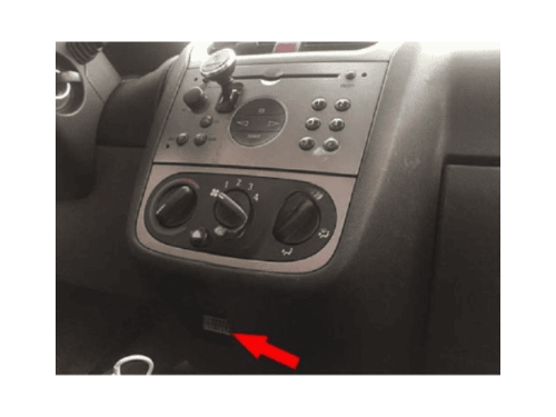

Photo de la console centrale d'une Chevrolet Corsa pointant vers l'emplacement de la prise OBD

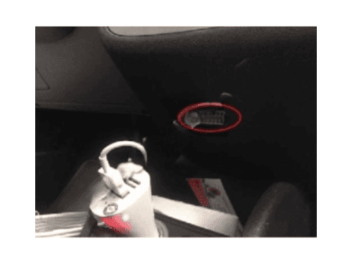

Emplacement de la prise OBD d'une Chevrolet Corsa entourée en rouge pour diagnostic auto
  1. Repérez la zone conducteur
    Installez-vous côté conducteur de votre Chevrolet Corsa. La prise OBD2 se situe sous le tableau de bord, à proximité immédiate de la colonne de direction. Orientez votre regard vers la partie inférieure droite du volant pour identifier la zone de recherche.
  2. Localisez le cache amovible
    Cherchez un petit cache en plastique dissimulant le connecteur OBD2. Sur la Chevrolet Corsa, ce cache protecteur se trouve à droite de la colonne de direction. Il se retire facilement à la main sans outil particulier pour révéler la prise de diagnostic.
  3. Connectez votre valise diagnostic
    Une fois le cache retiré, vous accédez directement à la prise OBD2 à 16 broches. Branchez votre outil de diagnostic en respectant le sens du connecteur. La connexion s'effectue sans démontage complexe, permettant une lecture immédiate des codes défaut de votre Corsa.
