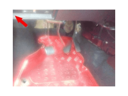

Localisation de la prise de diagnostic OBD2 au dessus des pédales d'une Chevrolet Corsa

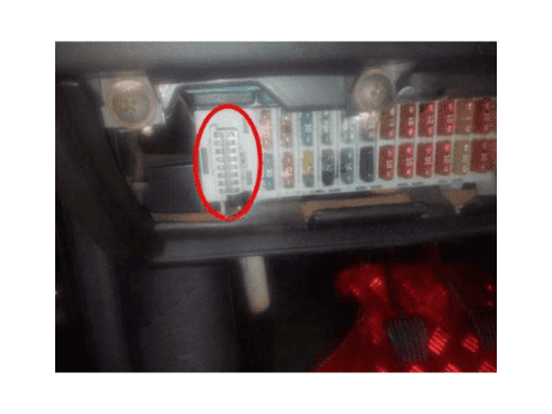

Localisation de la prise de diagnostic OBD entourée en rouge sur une Chevrolet Corsa
    Asseyez-vous à la place du conducteur ou positionnez-vous face au pédalier. La prise OBD2 de la Chevrolet Corsa Classic se situe dans cette zone, sous le tableau de bord, à proximité immédiate de la colonne de direction.
    Orientez votre regard vers la droite de la colonne de direction. Le connecteur OBD2 est installé dans cette partie du tableau de bord, légèrement en retrait pour rester discret tout en restant accessible sans outil particulier.
    Identifiez le petit cache amovible qui dissimule la prise OBD2. Retirez-le délicatement en le déclipsant à la main. Le connecteur 16 broches apparaît alors, prêt à recevoir votre valise de diagnostic automobile.
    Branchez votre appareil de diagnostic sur le connecteur OBD2 en respectant le sens d'insertion. La connexion doit être ferme et stable. Mettez le contact sans démarrer le moteur pour initialiser la communication avec les calculateurs du véhicule.
