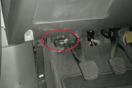

    Identifiez le petit cache plastique situé à droite du volant, sous le tableau de bord. Ce cache de protection dissimule la prise OBD2 de votre véhicule et se retire facilement sans outil particulier.
    Ôtez délicatement le cache amovible en le tirant vers vous ou en appuyant sur les clips de fixation. La prise OBD2 à 16 broches de votre Chevrolet Cruze Phase 1 apparaît alors, prête à recevoir votre valise de diagnostic.
