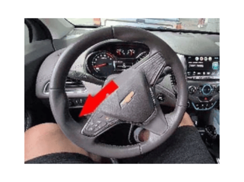

Diagnostic de l habitacle et du tableau de bord d une Chevrolet Cruze 2

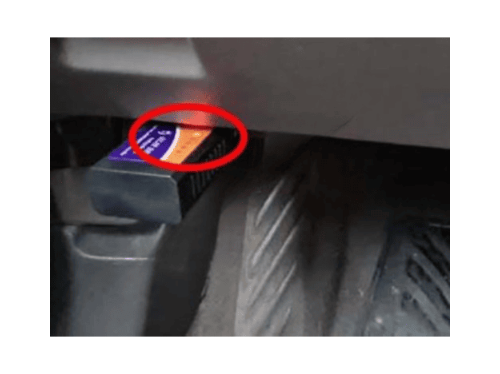

Localisation et branchement du boîtier sur la prise OBD d une Chevrolet Cruze
    Installez-vous confortablement sur le siège conducteur de votre Chevrolet Cruze Phase 2. La prise OBD2 se situe dans cette zone, sous le tableau de bord. Orientez votre regard vers la partie inférieure du tableau de bord, à droite de la colonne de direction.
  2. Repérez le cache amovible
    Cherchez un petit cache en plastique dissimulant le connecteur OBD2. Ce cache protecteur se trouve juste à droite du volant, dans la partie basse du tableau de bord. Il peut être de couleur assortie à l'habitacle de votre Cruze Phase 2.
    Ôtez délicatement le cache amovible en tirant légèrement dessus ou en appuyant sur les clips de fixation. Aucun outil n'est nécessaire pour cette manipulation. Le connecteur OBD2 à 16 broches apparaît alors, prêt à recevoir votre valise de diagnostic.
    Branchez votre appareil de diagnostic sur la prise OBD2 en respectant le sens d'insertion. Le connecteur s'enclenche fermement sans forcer. Mettez le contact de votre Chevrolet Cruze Phase 2 pour alimenter la prise et démarrer la communication avec les calculateurs.
