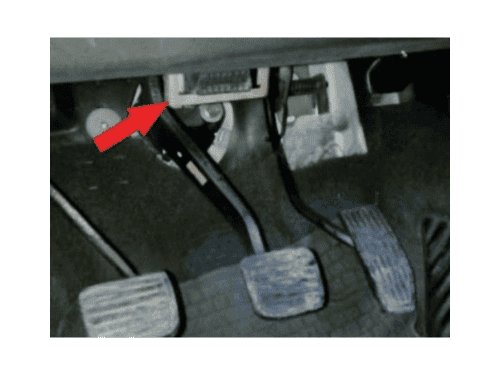

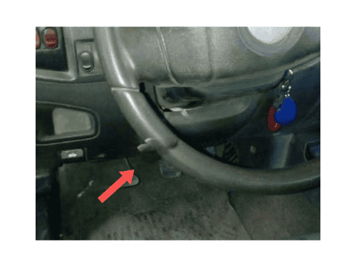

Flèche rouge montrant l emplacement de la prise OBD sur une Chevrolet D-Max
Localisation de la prise de diagnostic OBD2 au-dessus des pedales sur Chevrolet D-Max
  1. Accédez au poste conducteur
    Installez-vous confortablement à la place du conducteur de votre Chevrolet D-Max. Orientez votre regard vers la partie inférieure du tableau de bord, à droite de la colonne de direction. C'est dans cette zone que se trouve le connecteur OBD2.
  2. Repérez le cache amovible
    Cherchez un petit cache en plastique situé sous le tableau de bord, près du pédalier. Ce cache dissimule la prise OBD2 et se retire facilement à la main ou à l'aide d'un outil plat sans forcer.
    Ôtez délicatement le cache amovible en le tirant vers vous. Aucun démontage complexe n'est nécessaire. La prise OBD2 à 16 broches apparaît alors, prête à recevoir votre valise de diagnostic automobile.
    Branchez votre appareil de diagnostic sur le connecteur OBD2 en veillant à bien aligner les broches. La connexion doit être ferme et stable. Mettez ensuite le contact de votre Chevrolet D-Max pour démarrer la communication avec l'ordinateur de bord.
