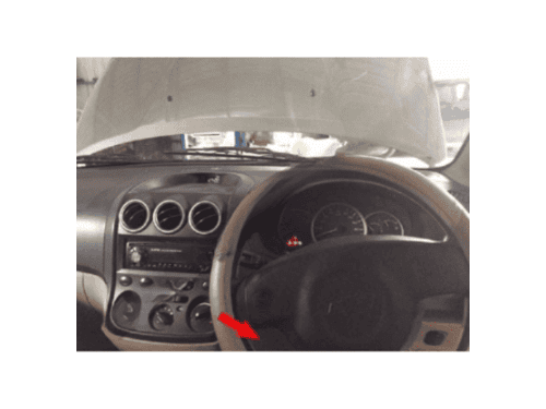

Tableau de bord d une Chevrolet Enjoy avec volant a droite pour diagnostic iCarsoft

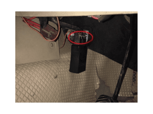

Localisation de la prise de diagnostic OBD entourée en rouge sur Chevrolet Enjoy RHD
    Positionnez-vous confortablement sur le siège conducteur de votre Chevrolet Enjoy RHD. Assurez-vous que le contact soit coupé avant de commencer votre recherche. Un bon éclairage facilitera grandement le repérage de la prise OBD2 située sous le tableau de bord.
    Orientez votre regard vers la partie inférieure du tableau de bord, juste à droite de la colonne de direction. La prise OBD2 de votre Enjoy RHD se trouve dans cette zone, dissimulée pour des raisons esthétiques tout en restant accessible sans démontage.
    Localisez le petit cache amovible qui protège le connecteur OBD2. Retirez-le délicatement en le déclipsant avec vos doigts. Ce capot plastique se détache facilement et révèle la prise diagnostic à 16 broches prête à recevoir votre valise de diagnostic.
    Branchez votre valise de diagnostic sur le connecteur OBD2 maintenant accessible. La prise s'insère dans un seul sens, alignez correctement les broches. Une fois connecté, vous pouvez mettre le contact et lancer la lecture des codes défaut de votre Chevrolet Enjoy RHD.
