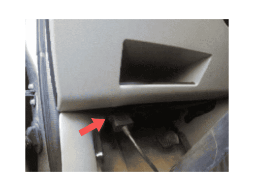

Localisation de la prise de diagnostic OBD2 sous le tableau de bord d une Chevrolet Equinox

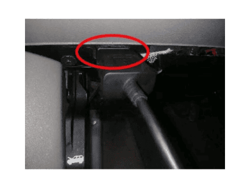

Localisation de la prise de diagnostic OBD entourée en rouge sur un Chevrolet Equinox
    Prenez place à l'avant gauche de votre Chevrolet Equinox. La prise OBD2 se situe dans cette zone, sous le tableau de bord. Orientez votre regard vers la partie inférieure du combiné d'instruments, à droite de la colonne de direction.
  2. Repérez le cache amovible
    Cherchez un petit cache en plastique situé à droite de la colonne de direction. Ce panneau discret dissimule le connecteur OBD2 de votre Equinox. Il s'intègre parfaitement au design du tableau de bord pour des raisons esthétiques.
    Ôtez délicatement le cache amovible en le tirant vers vous. Aucun outil n'est nécessaire pour cette manipulation. Le connecteur OBD2 à 16 broches apparaît alors, prêt à recevoir votre valise de diagnostic automobile.
    Branchez votre appareil de diagnostic sur la prise OBD2 désormais accessible. Le connecteur s'insère dans un seul sens grâce à son détrompeur. Mettez le contact sans démarrer le moteur pour initialiser la communication avec l'électronique de votre Chevrolet Equinox.
