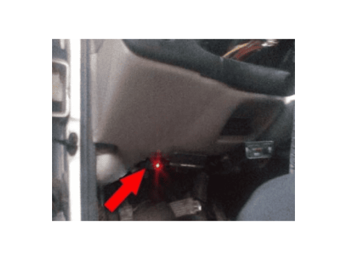

Localisation de la prise de diagnostic OBD sous le volant d une Chevrolet Express

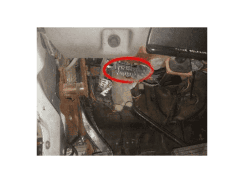

Localisation de la prise de diagnostic OBD sur un Chevrolet Express phase 1
    Installez-vous confortablement à la place du conducteur de votre Chevrolet Express. Assurez-vous que le contact est coupé et que vous disposez d'un éclairage suffisant pour visualiser la zone sous le tableau de bord.
    Orientez votre regard vers la partie inférieure du tableau de bord, côté conducteur. La prise OBD2 se situe à droite de la colonne de direction, dans une zone facilement accessible depuis votre position assise.
    Localisez le petit cache amovible qui dissimule le connecteur OBD2. Retirez-le délicatement en le tirant vers vous ou en appuyant sur ses clips de fixation selon le modèle de votre Express.
    Une fois le cache retiré, vous accédez directement à la prise OBD2 à 16 broches. Branchez votre outil de diagnostic en veillant à bien aligner le connecteur, puis mettez le contact pour démarrer la communication avec le véhicule.
