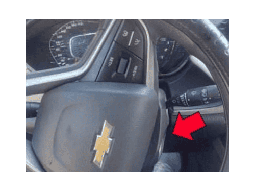

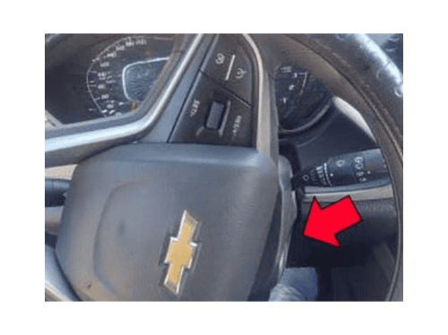

    Asseyez-vous à la place du conducteur de votre Chevrolet Groove. La prise OBD2 est toujours située dans cette zone, à portée de main depuis le siège, pour un accès pratique lors des opérations de diagnostic.
    Orientez votre regard sous le tableau de bord, au niveau de la colonne de direction. La prise OBD2 de votre Groove se trouve précisément à droite de celle-ci, dans un espace discret mais accessible sans outil.

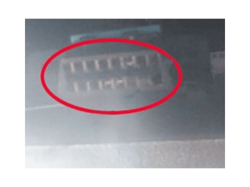

    Identifiez le petit cache amovible qui dissimule le connecteur OBD2. Retirez-le délicatement en tirant dessus ou en appuyant sur les clips de fixation. La prise 16 broches apparaît alors, prête à recevoir votre valise de diagnostic.
    Branchez votre appareil de diagnostic sur la prise OBD2 en veillant à bien aligner les broches. La connexion doit être ferme et stable. Vous pouvez maintenant lire les codes défaut et surveiller les paramètres de votre Chevrolet Groove.
