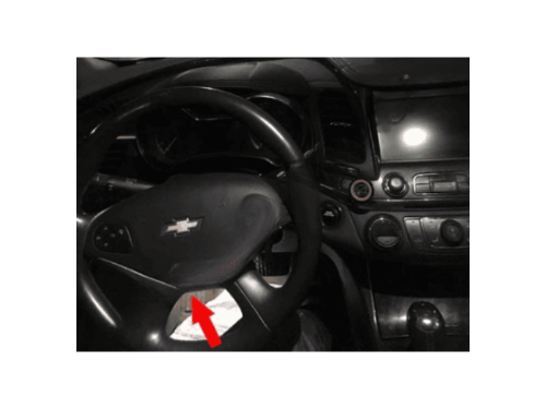

Détail du volant et du tableau de bord d'une Chevrolet Impala pour le diagnostic auto

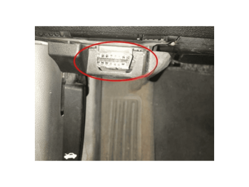

Prise de diagnostic OBD2 entouree en rouge sous le tableau de bord d une Chevrolet Impala
    Installez-vous confortablement sur le siège conducteur de votre Chevrolet Impala Phase 2. La prise OBD2 se situe dans cette zone, sous le tableau de bord. Orientez votre regard vers la partie inférieure du tableau de bord, à droite de la colonne de direction.

    La prise OBD2 de votre Impala Phase 2 est dissimulée derrière un petit cache de protection. Ce cache amovible se trouve juste à droite de la colonne de direction. Identifiez-le visuellement avant toute manipulation pour éviter de forcer sur d'autres éléments.
    Ôtez délicatement le cache amovible en le tirant vers vous ou en appuyant sur ses clips de fixation. Aucun outil n'est nécessaire pour cette opération. La prise OBD2 à 16 broches apparaît alors, prête à recevoir votre valise de diagnostic.
    Branchez votre valise de diagnostic sur le connecteur OBD2 en respectant le sens d'insertion. La connexion doit être ferme et stable. Vous pouvez maintenant lire les codes défaut, surveiller les paramètres moteur et effectuer l'entretien courant de votre Chevrolet Impala Phase 2.
