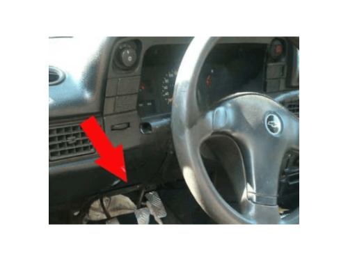

Une flèche rouge indique l emplacement de la prise OBD sur une Chevrolet Kadett

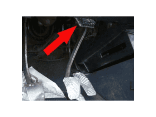

Localisation de la prise de diagnostic OBD2 sous les pedales d une Chevrolet Kadett
  1. Accédez au poste conducteur
    Installez-vous confortablement à la place du conducteur de votre Chevrolet Kadett. Orientez votre regard vers la partie inférieure du tableau de bord, à droite de la colonne de direction. C'est dans cette zone que se situe le connecteur OBD2.
    Identifiez le petit cache amovible situé sous le tableau de bord, côté droit de la colonne de direction. Ce cache plastique dissimule la prise OBD2 et se retire facilement sans outil particulier en tirant délicatement dessus.
  3. Retirez le cache amovible
    Ôtez le cache de protection en le déclipsant avec précaution. La prise OBD2 à 16 broches apparaît alors, prête à recevoir votre outil de diagnostic. Aucun démontage supplémentaire n'est nécessaire pour accéder au connecteur.
    Branchez votre appareil de diagnostic sur le connecteur OBD2 en respectant le sens d'insertion. Mettez le contact de votre Chevrolet Kadett sans démarrer le moteur pour établir la communication entre l'outil et le véhicule.
