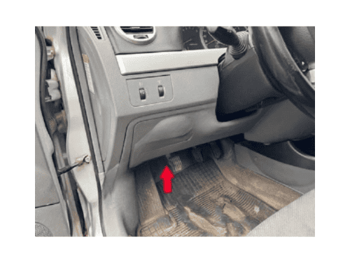

Fleche rouge pointant vers la pedale d embrayage d une Chevrolet Lacetti pour un diagnostic

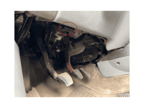

Photo montrant l emplacement de la prise de diagnostic OBD2 sur une Chevrolet Lacetti
    Installez-vous confortablement sur le siège conducteur de votre Chevrolet Lacetti. La prise OBD2 se trouve dans cette zone, sous le tableau de bord. Repérez la colonne de direction qui vous servira de point de référère pour localiser le connecteur.
    Orientez votre regard vers la partie inférieure du tableau de bord, à droite de la colonne de direction. La prise OBD2 de votre Lacetti est dissimulée dans cette zone, proche du pédalier. Un cache plastique amovible protège le connecteur.
    Identifiez le cache amovible qui dissimule la prise OBD2. Retirez-le délicatement sans forcer pour accéder au connecteur à 16 broches. Cette opération ne nécessite aucun outil particulier et s'effectue en quelques secondes seulement.
    Une fois le cache retiré, la prise OBD2 est désormais accessible. Branchez votre outil de diagnostic en respectant le sens d'insertion. Le connecteur s'enclenche facilement et vous permet de lire les codes défaut de votre Chevrolet Lacetti.
