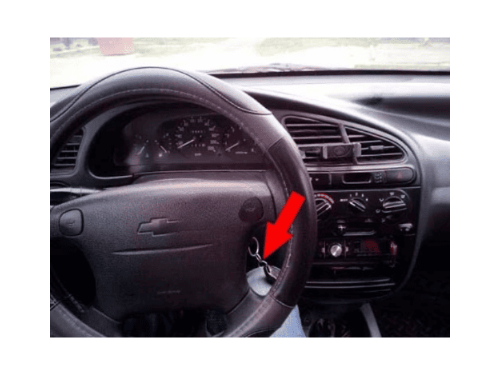

Vue interieure du volant et du neiman avec cle de contact d une Chevrolet Lanos

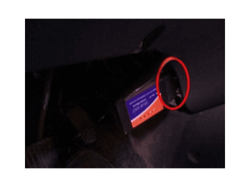

Localisation de la prise de diagnostic OBD2 sous le tableau de bord d une Chevrolet Lanos
    Installez-vous confortablement à la place du conducteur de votre Chevrolet Lanos. Assurez-vous que le contact est coupé avant toute manipulation. Orientez votre regard vers la partie inférieure du tableau de bord, à droite du volant.
    La prise OBD2 de votre Lanos se situe sous le tableau de bord, côté conducteur. Dirigez-vous vers la zone à droite de la colonne de direction. Un petit cache en plastique dissimule le connecteur à cet endroit précis.
    Localisez le cache amovible qui protège la prise OBD2. Retirez-le délicatement en le tirant vers vous ou en appuyant sur ses clips de fixation. Aucun outil n'est nécessaire pour cette opération simple et rapide.
    Une fois le cache retiré, la prise OBD2 à 16 broches apparaît. Branchez votre outil de diagnostic en respectant le sens du connecteur. Vous pouvez maintenant lire les codes défaut et surveiller les paramètres de votre Chevrolet Lanos.
