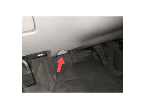

Une flèche rouge indique l'emplacement de la prise OBD2 sur une Chevrolet Malibu sous le tableau de bord
Emplacement de la prise de diagnostic OBD2 sous le tableau de bord d une Chevrolet Malibu
    Asseyez-vous à la place du conducteur ou positionnez-vous face au tableau de bord, côté gauche du véhicule. Cette position vous offre un accès direct à la zone où se situe le connecteur OBD2 de votre Chevrolet Malibu Phase 1.
    Orientez votre regard sous le tableau de bord, à droite de la colonne de direction. La prise OBD2 se trouve dans cette zone, légèrement en retrait. Vous devrez peut-être vous pencher pour bien visualiser l'emplacement exact du connecteur.

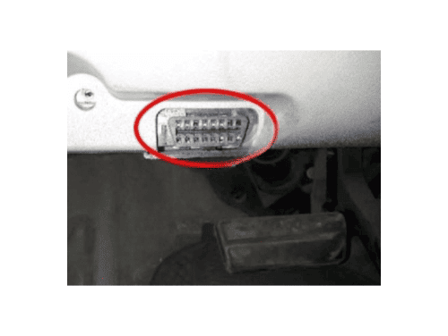

    Identifiez le petit cache amovible qui dissimule la prise OBD2. Retirez-le délicatement en le déclipsant ou en le faisant glisser. Cette protection plastique se retire sans outil et donne accès immédiat au connecteur de diagnostic 16 broches.
    Une fois le cache retiré, branchez votre outil de diagnostic sur le connecteur OBD2. La prise s'insère dans un seul sens. Mettez le contact sans démarrer le moteur pour établir la communication avec les calculateurs de votre Malibu Phase 1.
