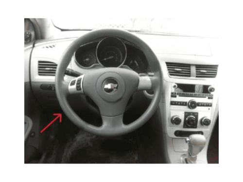

    Asseyez-vous à la place du conducteur ou positionnez-vous face à l'habitacle, portière ouverte. La prise OBD2 de votre Chevrolet Malibu Phase 2 se situe dans cette zone, sous le tableau de bord. Une lampe torche peut faciliter vos recherches.

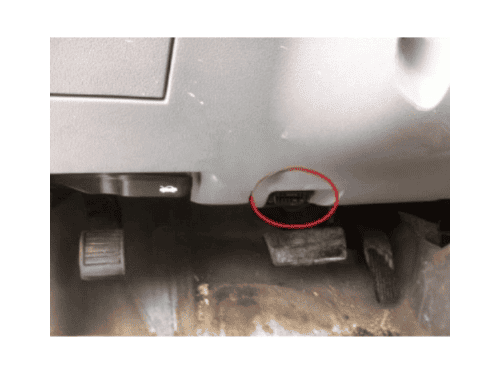

    Orientez votre regard sous le volant, vers la colonne de direction. La prise OBD2 est installée à droite de cette colonne, dans la partie inférieure du tableau de bord. Elle reste accessible sans nécessiter de démontage particulier.
    Un petit cache amovible dissimule le connecteur OBD2 sur votre Malibu Phase 2. Retirez-le délicatement en appuyant sur les clips de fixation ou en le faisant glisser. La prise à 16 broches apparaît alors, prête à recevoir votre outil de diagnostic.
    Branchez votre appareil de diagnostic sur le connecteur OBD2 en l'insérant fermement. Mettez le contact sans démarrer le moteur. Vous pouvez maintenant accéder aux données électroniques, lire les codes défaut et surveiller les paramètres de votre Chevrolet Malibu Phase 2.
