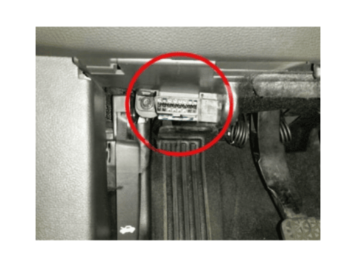

Désignation de la prise de diagnostic OBD sous le volant d une Chevrolet Malibu 8

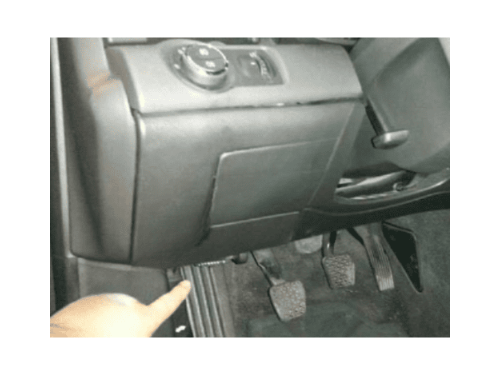

Localisation de la prise de diagnostic OBD2 sous le volant d'une Chevrolet Malibu 8
    Installez-vous confortablement sur le siège conducteur de votre Chevrolet Malibu Phase 3. Orientez votre regard vers la partie inférieure du tableau de bord, à droite de la colonne de direction. C'est dans cette zone que se situe la prise OBD2.
  2. Repérez le cache amovible
    La prise OBD2 de votre Malibu Phase 3 est dissimulée derrière un petit cache de protection. Identifiez ce panneau plastique situé sous le tableau de bord. Il se retire facilement sans outil particulier en tirant délicatement dessus.
  3. Retirez la protection
    Ôtez le cache amovible en le déclipsant avec précaution. La prise OBD2 à 16 broches apparaît alors, prête à recevoir votre valise de diagnostic. Cet emplacement stratégique permet une connexion rapide sans démontage complexe.
    Branchez votre valise de diagnostic sur le connecteur OBD2 en respectant le sens d'insertion. Une fois connecté, mettez le contact sans démarrer le moteur. Vous pouvez maintenant lire les codes défaut et surveiller les paramètres de votre Chevrolet Malibu Phase 3.
