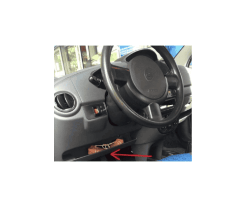

Tableau de bord et volant d une Chevrolet Matiz 2 avec rangement sous la colonne de direction

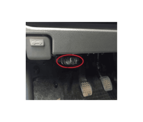

Emplacement de la prise de diagnostic OBD2 sous le volant d une Chevrolet Matiz
    Asseyez-vous à la place du conducteur ou positionnez-vous à côté du siège, porte ouverte. Orientez votre regard vers la partie basse du tableau de bord, à droite de la colonne de direction, au niveau de la zone des pédales.
  2. Repérez le cache amovible
    La prise OBD2 de votre Matiz Phase 2 est dissimulée derrière un petit cache en plastique. Identifiez ce capot de protection situé sous le tableau de bord, légèrement en retrait près de la tirette d'ouverture du capot moteur.
    Faites délicatement levier sur le cache amovible pour le déclipser. Aucun outil n'est nécessaire, une simple pression suffit généralement. Le connecteur OBD2 à 16 broches apparaît alors, prêt à recevoir votre valise de diagnostic.
    Branchez votre valise de diagnostic sur le connecteur OBD2 en respectant le sens d'insertion. La connexion doit être franche et stable. Mettez ensuite le contact de votre Chevrolet Matiz Phase 2 pour alimenter le système et démarrer la communication.
