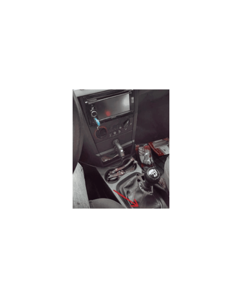

Vue de la console centrale et du levier de vitesse Chevrolet Meriva A pour diagnostic iCarsoft

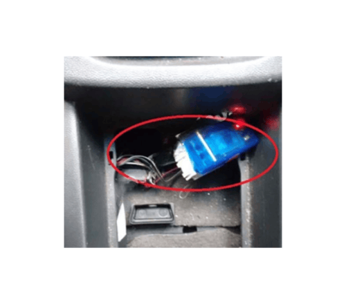

Prise de diagnostic OBD2 connectee dans le vide-poche central de Chevrolet Meriva
    Installez-vous confortablement sur le siège conducteur de votre Chevrolet Meriva A. La prise OBD2 se situe dans cette zone, sous le tableau de bord. Orientez votre regard vers la partie droite de la colonne de direction pour repérer l'emplacement du connecteur.

    Cherchez un petit cache en plastique situé à droite de la colonne de direction, sous le tableau de bord. Ce cache dissimule la prise OBD2 de votre Meriva A. Il se trouve à proximité du vide-poche central, facilement accessible sans outils.
    Ôtez délicatement le cache amovible en le tirant vers vous ou en appuyant sur ses clips de fixation. Aucun démontage complexe n'est nécessaire. La prise OBD2 à 16 broches apparaît alors, prête à recevoir votre valise de diagnostic.
    Branchez votre valise de diagnostic sur le connecteur OBD2 en respectant le sens d'insertion. La connexion doit être ferme et stable. Vous pouvez désormais lire les codes défaut, surveiller les paramètres moteur et effectuer l'entretien courant de votre Chevrolet Meriva A.
