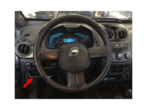

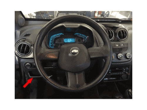

Fleche rouge indiquant l emplacement de la prise de diagnostic OBD sur le tableau de bord Chevrolet

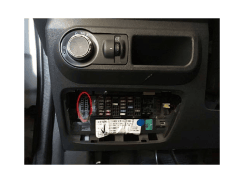

Emplacement de la prise de diagnostic OBD2 sur une Chevrolet Montana 2
    Prenez place à bord de votre Chevrolet Montana Phase 2 et orientez-vous vers la zone située sous le tableau de bord, à gauche du volant. C'est dans cette partie de l'habitacle que se trouve le connecteur OBD2 de votre mini-pick-up.
    Dirigez votre attention juste à droite de la colonne de direction. La prise OBD2 est positionnée dans cette zone précise, légèrement en retrait sous le tableau de bord. Elle reste accessible sans avoir à démonter d'éléments majeurs.
    Un cache amovible protège le connecteur OBD2 de votre Montana Phase 2. Retirez-le délicatement en tirant dessus ou en appuyant sur les clips de fixation. La prise à 16 broches apparaît alors, prête à recevoir votre valise de diagnostic.
    Branchez votre valise de diagnostic sur le connecteur OBD2 en veillant à bien aligner les broches. La connexion doit être ferme et stable. Mettez le contact sans démarrer le moteur pour alimenter la prise et lancer la communication avec les calculateurs.
