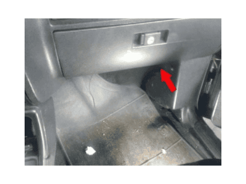

Localisation de la prise de diagnostic OBD sous la boite a gant d une Chevrolet Monza

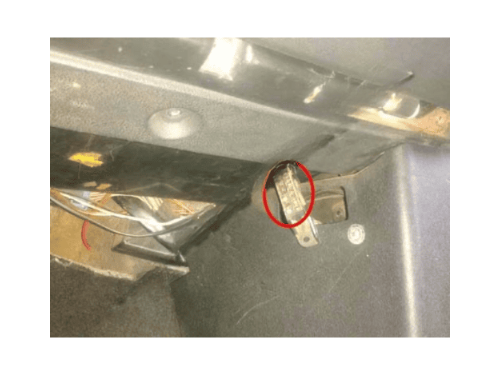

Emplacement de la prise de diagnostic OBD2 sous le tableau de bord d une Chevrolet Monza

    Orientez votre regard vers la partie inférieure du tableau de bord, côté conducteur. La prise OBD2 se trouve à droite de la colonne de direction, dans une zone facilement accessible sans avoir à vous contorsionner.
    Identifiez le petit cache amovible qui protège le connecteur OBD2. Retirez-le délicatement en le tirant vers vous ou en appuyant sur les clips de fixation selon le modèle. La prise à 16 broches apparaît alors.
    Branchez votre outil de diagnostic sur le connecteur OBD2 en l'insérant fermement. Mettez ensuite le contact de votre Chevrolet Monza pour alimenter la prise et permettre la communication avec les calculateurs du véhicule.
