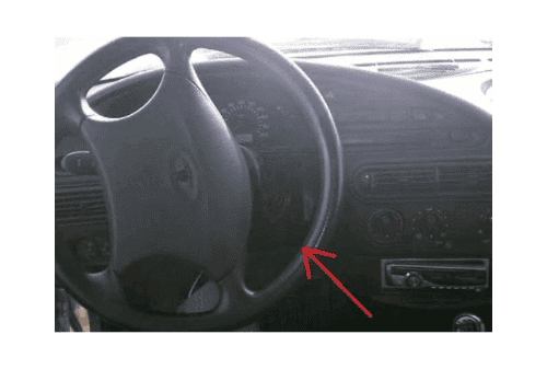

Tableau de bord et volant d une Chevrolet Niva pour diagnostic auto

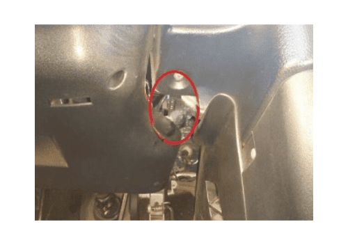

Emplacement de la prise OBD2 sous le volant d une Chevrolet Niva pour diagnostic auto
    Asseyez-vous à la place du conducteur de votre Chevrolet Niva. Orientez votre regard vers la partie inférieure du tableau de bord, à droite de la colonne de direction. C'est dans cette zone que se situe le connecteur OBD2 de votre véhicule.
  2. Repérez le cache amovible
    Identifiez le petit cache en plastique dissimulant la prise OBD2. Ce panneau de protection se trouve juste à droite du volant, sous le tableau de bord. Il est conçu pour être retiré sans outil particulier.
  3. Retirez le cache plastique
    Ôtez délicatement le cache amovible en le tirant vers vous ou en appuyant sur ses clips de fixation. Une fois retiré, vous accédez directement au connecteur OBD2 à 16 broches de votre Chevrolet Niva.
    Connectez votre outil de diagnostic au port OBD2 désormais accessible. Assurez-vous que le connecteur est bien enclenché. Mettez le contact sans démarrer le moteur pour établir la communication avec les calculateurs du véhicule.
