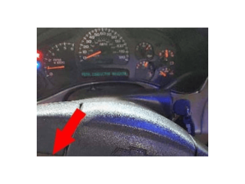

Tableau de bord de Chevrolet Silverado Phase 2 avec flèche rouge pointant sur le volant

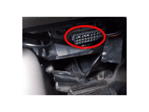

Localisation de la prise de diagnostic OBD2 sur une Chevrolet Silverado 1 Phase 2
    Asseyez-vous à la place conducteur de votre Chevrolet Silverado Phase 1. La prise OBD2 se situe dans cette zone, sous le tableau de bord. Gardez une lampe à portée de main pour mieux visualiser l'espace sous la colonne de direction.
    Orientez votre regard sous le volant, à droite de la colonne de direction. La prise OBD2 de votre Silverado Phase 1 est positionnée dans cette zone spécifique, facilement accessible sans avoir à démonter d'éléments du tableau de bord.
    Identifiez le petit cache amovible qui protège le connecteur OBD2. Retirez-le délicatement en le tirant vers vous ou en appuyant sur ses clips de fixation. La prise à 16 broches apparaît alors, prête à recevoir votre valise de diagnostic.
    Branchez votre valise de diagnostic sur le connecteur OBD2 en respectant le sens d'insertion. Le contact doit être mis sans démarrer le moteur. Vous pouvez maintenant lire les codes défaut et surveiller les paramètres de votre Chevrolet Silverado Phase 1.
