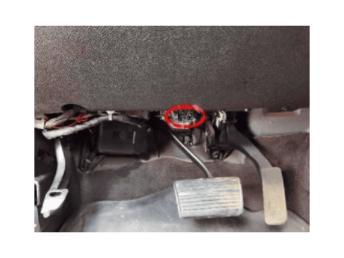

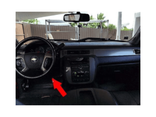

Localisation de la prise de diagnostic OBD sous le tableau de bord d une Chevrolet Silverado 2
Localisation de la prise de diagnostic OBD entourée en rouge sur une Chevrolet Silverado 2
    Prenez place à bord de votre Chevrolet Silverado Phase 2 côté conducteur. Assurez-vous que le véhicule est à l'arrêt, contact coupé. Orientez votre regard vers la partie inférieure du tableau de bord, à droite de la colonne de direction.
    La prise OBD2 de votre Silverado Phase 2 est dissimulée derrière un petit cache amovible en plastique. Ce cache protecteur se situe sous le tableau de bord, légèrement en retrait. Identifiez-le visuellement avant toute manipulation.
  3. Retirez le cache amovible
    Ôtez délicatement le cache de protection en le tirant vers vous ou en appuyant sur les clips de fixation selon le modèle. Aucun outil n'est nécessaire pour cette opération. La prise OBD2 à 16 broches apparaît alors clairement accessible.
