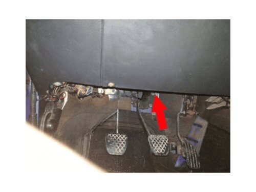

Localisation de la prise de diagnostic OBD2 au dessus du pedalier Chevrolet Tracker

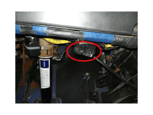

Localisation de la prise de diagnostic OBD2 sous le tableau de bord d une Chevrolet Tracker
    Prenez place à bord de votre Chevrolet Tracker Phase 1 et positionnez-vous confortablement sur le siège conducteur. Orientez votre regard vers la zone située sous le tableau de bord, à droite de la colonne de direction, près du pédalier.
    La prise OBD2 de votre Tracker Phase 1 est dissimulée derrière un petit cache amovible. Ce capot de protection se trouve directement sous le tableau de bord, légèrement en retrait pour préserver l'esthétique de l'habitacle.
  3. Retirez le cache amovible
    Ôtez délicatement le cache de protection en tirant doucement dessus ou en appuyant sur les clips de fixation. Cette opération ne nécessite aucun outil particulier et révèle immédiatement le connecteur OBD2 à 16 broches.
    Branchez votre outil de diagnostic sur le connecteur OBD2 désormais accessible. Assurez-vous que la connexion est bien établie avant de mettre le contact pour lancer la lecture des codes défaut et surveiller les paramètres de votre véhicule.
