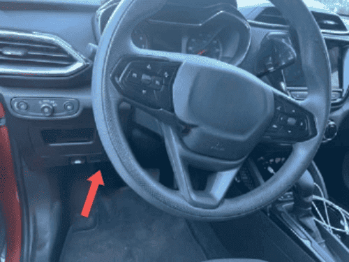

Une fleche rouge indique l emplacement de la prise OBD pour brancher une valise iCarsoft dans une Chevrolet Trailblazer

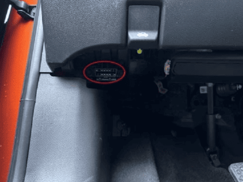

Emplacement de la prise OBD entourée en rouge sur un Chevrolet Trailblazer 3
    Installez-vous confortablement sur le siège conducteur de votre Chevrolet Trailblazer 3. La prise OBD2 se trouve dans cette zone, sous le tableau de bord. Assurez-vous d'avoir suffisamment de luminosité pour faciliter votre recherche visuelle.
    Orientez votre regard vers la droite de la colonne de direction, dans la partie inférieure du tableau de bord. C'est dans cette zone précise que le constructeur a choisi d'installer le connecteur OBD2 sur ce modèle de SUV.
    Localisez le petit cache amovible qui dissimule la prise OBD2. Retirez-le délicatement en le déclipsant sans forcer. Ce cache plastique protège le connecteur de la poussière et des manipulations accidentelles au quotidien.
    Une fois le cache retiré, la prise OBD2 à 16 broches apparaît. Branchez votre outil de diagnostic en respectant le sens d'insertion. Le connecteur s'enclenche facilement sans effort excessif, vous permettant d'accéder aux données électroniques du véhicule.
