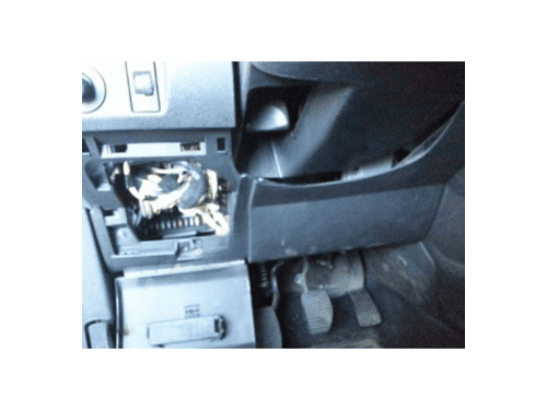

Accès à la prise de diagnostic OBD2 sous la boîte à fusibles d un Citroën Berlingo 2

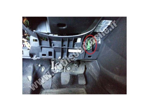

Emplacement de la prise de diagnostic OBD sous le volant d une Citroen Berlingo 2
    Asseyez-vous à la place du conducteur ou positionnez-vous face au pédalier, porte ouverte. La prise OBD2 de votre Citroën Berlingo 2 se trouve dans cette zone, sous le tableau de bord, à droite de la colonne de direction.
    Identifiez le petit cache amovible situé à proximité de la boîte à fusibles. Ce capot en plastique protège le connecteur OBD2 des poussières et des contacts accidentels. Il se trouve légèrement en retrait sous le tableau de bord.
  3. Retirez le cache amovible
    Déclipsez délicatement le cache de protection en tirant doucement vers vous. Aucun outil n'est nécessaire pour cette manipulation. Le connecteur OBD2 à 16 broches apparaît alors, prêt à recevoir votre valise de diagnostic.
    Insérez le connecteur de votre valise de diagnostic dans la prise OBD2 en respectant le sens d'insertion. Assurez-vous que la connexion est bien enclenchée. Mettez ensuite le contact pour alimenter le système et démarrer la communication avec l'électronique du véhicule.
