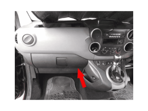

Fleche rouge indiquant l emplacement de la prise OBD sous la boite a gants d un Citroen Berlingo 2 RHD

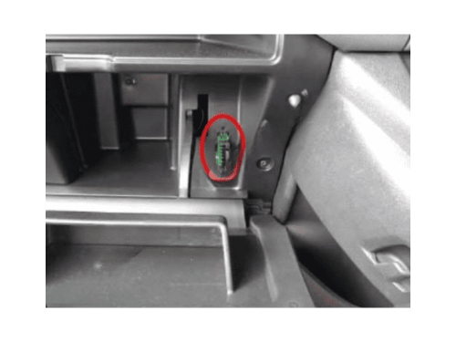

Prise diagnostic OBD2 entourée de rouge dans la boîte à gants d une Citroën Berlingo 2 RHD
    Prenez place côté droit du véhicule, puisqu'il s'agit d'une version à conduite à droite (RHD). Assurez-vous que le contact soit coupé avant de commencer votre recherche. Munissez-vous d'une lampe si nécessaire pour mieux voir sous le tableau de bord.
    Orientez votre regard sous le tableau de bord, à droite de la colonne de direction. La prise OBD2 se trouve dans cette zone, légèrement en retrait. Elle est positionnée de manière à rester accessible sans nécessiter de démontage particulier.
    Localisez le petit cache amovible qui protège le connecteur OBD2. Retirez-le délicatement en le tirant vers vous ou en appuyant sur les clips de fixation. La prise de diagnostic à 16 broches apparaît alors, prête à recevoir votre valise de diagnostic.
    Branchez votre valise de diagnostic sur le connecteur OBD2 en respectant le sens d'insertion. Mettez ensuite le contact sans démarrer le moteur. Vous pouvez désormais lire les codes défaut et accéder aux paramètres de votre Citroën Berlingo 2 RHD.
