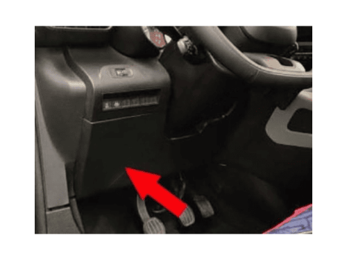

Fleche rouge indiquant l emplacement de la prise OBD pour valise de diagnostic Citroen Berlingo 3

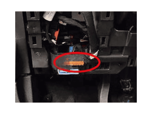

Photo montrant l emplacement de la prise OBD sous le tableau de bord d une Citroen Berlingo 3
    Asseyez-vous à la place du conducteur de votre Citroën Berlingo 3. La prise OBD2 se trouve dans cette zone, sous le tableau de bord. Gardez une lampe à portée de main pour faciliter la recherche dans cet espace parfois sombre.
    Dirigez votre regard vers la droite de la colonne de direction, sous le tableau de bord. C'est dans cette zone précise que le constructeur a positionné le connecteur OBD2 de votre Berlingo 3, à proximité immédiate du volant.
    Identifiez le petit cache amovible qui protège la prise OBD2. Retirez-le délicatement en tirant dessus ou en appuyant sur les clips de fixation. Ce cache préserve le connecteur de la poussière et des manipulations accidentelles.
    Une fois le cache retiré, vous accédez directement au connecteur OBD2 à 16 broches. Branchez votre outil de diagnostic en respectant le sens d'insertion. La connexion doit s'effectuer sans forcer, le connecteur s'emboîtant naturellement dans la prise.
