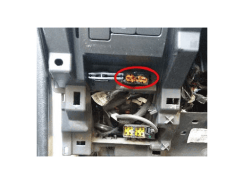

Retrait du cache plastique pour acceder a la prise de diagnostic OBD2 sur Citroen C3 Aircross

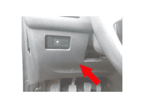

Localisation de la prise de diagnostic OBD sous le tableau de bord d une Citroen C3 Aircross
  1. Repérez le tableau de bord
    Installez-vous côté conducteur et observez la zone située sous le tableau de bord. La prise OBD2 de votre C3 Aircross Phase 1 se trouve dans cette partie basse de l'habitacle, facilement accessible depuis le siège conducteur sans aucun démontage préalable.
  2. Identifiez la colonne de direction
    Dirigez votre attention vers la droite de la colonne de direction. C'est précisément dans cette zone que le constructeur Citroën a choisi d'implanter le connecteur OBD2, à proximité immédiate du volant pour un accès pratique.
    Localisez le petit cache plastique amovible qui protège la prise OBD2. Retirez-le délicatement en le tirant vers vous ou en appuyant sur les ergots de fixation selon le modèle. Le connecteur 16 broches apparaît alors clairement.
    Une fois le cache retiré, vous accédez directement à la prise OBD2 de votre Citroën C3 Aircross Phase 1. Branchez votre outil de diagnostic en respectant le sens du connecteur jusqu'à entendre un léger clic de verrouillage confirmant la bonne connexion.
